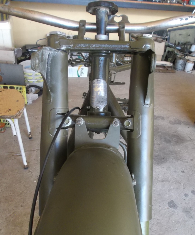

В мае 2014 года по случаю приобрёл мотоцикл МВ-750 1970 года выпуска. С документами. Теперь его неспешно реставрирую.
Вот в таком виде я его из деревни привёз.
Хочу его вот таким сделать.
Сейчас разобрал и занимаюсь ремонтом и покраской.
Вот ступицы до и после стеклоструйной обработки.
Надеюсь, что до весны его приведу в надлежащий вид.
