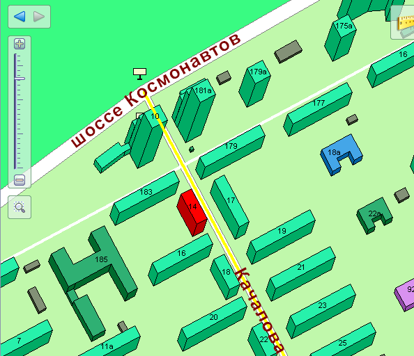

Антонио 2 Жалоба Опубликовано 19 января, 2010 Если уж речь зашла о LIQUI MOLY тебе сюда: Магаз прямо посреди дома со стороны качалова. Вот только скажи, а нахрена оно тебе надо? Цитата Поделиться сообщением Ссылка на сообщение Поделиться на другие сайты
