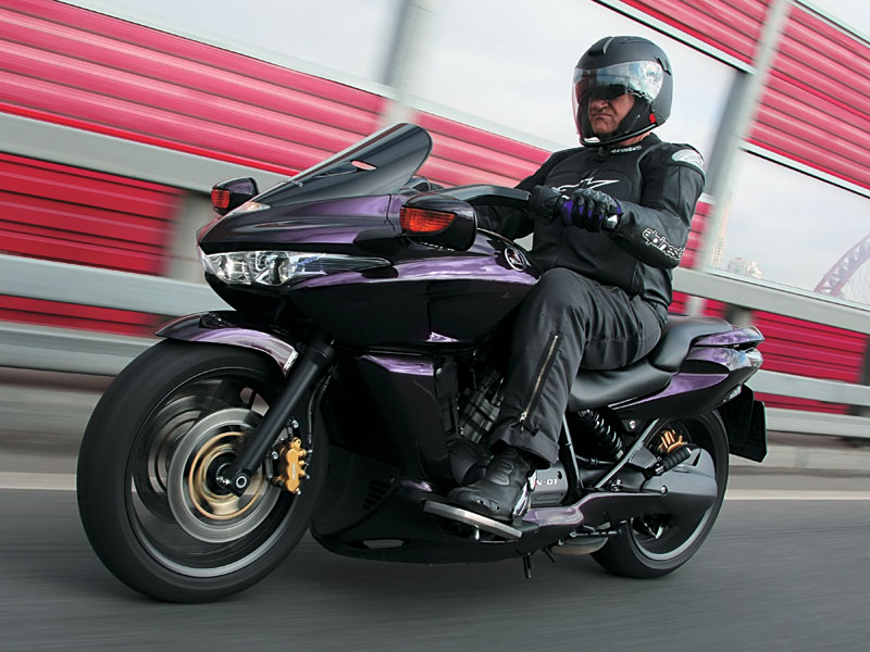

dimag 3967 Жалоба Опубликовано 11 апреля, 2012 Как вариант, мотоцикл с АКПП - Honda DN-01 ещё ссылка Цитата Поделиться сообщением Ссылка на сообщение Поделиться на другие сайты

dimag 3967 Жалоба Опубликовано 15 апреля, 2012 Может, настраиваться на Хонду... с аукциона или с рук http://moto.auto.ru/motorcycle/used/honda/dn-01/ Да, дорого... зато всё сертифицированно и удобно. Цитата Поделиться сообщением Ссылка на сообщение Поделиться на другие сайты
skyeagle 1 Жалоба Опубликовано 15 апреля, 2012 Ага..и одной ногой выжимать сцепление и переключать передачи... :blink: Ой... Вот же дурак, такое сморозил... :o Ну тогда единственным верным способом остается - сделать электропереключение на правом руле и сцепеление на одной из сторон. Но делать нужно такую конструкцию так, чтобы можно было обратно переделать. Перед тех осмотром. А пройти осмотр может и другой человек по доверенности, я прав?Может, настраиваться на Хонду... с аукциона или с рукhttp://moto.auto.ru/...ed/honda/dn-01/ Да, дорого... зато всё сертифицированно и удобно. Мама-а-а, цена та какая... Удобно - да, спору нет. Но я думаю он врятли станет покупать такой дорогой байк. Интересно им удобно управлять с одной рукой? Руль короткий как у спорта, чоппер по проще будет. Цитата Поделиться сообщением Ссылка на сообщение Поделиться на другие сайты
dimag 3967 Жалоба Опубликовано 15 апреля, 2012 тогда единственным верным способом остается - сделать электропереключение на правом руле и сцепеление на одной из сторон. Или сцепление, тормоз и газ - на правую руку. На видео про украинского парня - так и ездит. цена та какая... Удобно - да, спору нет. Но я думаю он врятли станет покупать такой дорогой байк. Интересно им удобно управлять с одной рукой? Руль короткий как у спорта, чоппер по проще будет. Прикинул п калькулятору аукциона- тысяч 250-300 плучается. Причём во всех обзорах его чопером называют :) Цитата Поделиться сообщением Ссылка на сообщение Поделиться на другие сайты
